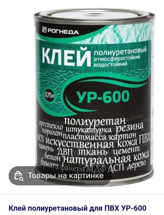

Alexss63 Опубликовано 14 Мая, 2022 в 02:07 Поделиться Опубликовано 14 Мая, 2022 в 02:07 Подскажете! Цемент смешать с полиуретановым клеем что продается в железных банках получится после застывании монолитная прочная масса ? Или вообще не застынет ? Ссылка на комментарий
dmr Опубликовано 14 Мая, 2022 в 03:09 Поделиться Опубликовано 14 Мая, 2022 в 03:09 В 14.05.2022 в 02:07, Alexss63 сказал: Цемент смешать с полиуретановым Показать Без воды цемент не застынет нормально Ссылка на комментарий
aversun Опубликовано 14 Мая, 2022 в 03:39 Поделиться Опубликовано 14 Мая, 2022 в 03:39 (изменено) В 14.05.2022 в 02:07, Alexss63 сказал: Подскажете! Цемент смешать с полиуретановым клеем что продается в железных банках получится после застывании монолитная прочная масса ? Или вообще не застынет ? Показать Застынет, но цемент будет просто как наполнитель, с тем же успехом и мел можно взять. Уж лучше для этого эпоксидку взять А зачем его мешать с цементом? Изменено 14 Мая, 2022 в 03:41 пользователем aversun 1 Ссылка на комментарий
бродяга_ Опубликовано 14 Мая, 2022 в 05:55 Поделиться Опубликовано 14 Мая, 2022 в 05:55 В 14.05.2022 в 03:39, aversun сказал: Застынет, но цемент будет просто как наполнитель, с тем же успехом и мел можно взять. Показать причем наполнитель мелкий и от этого сохнуть клей будет в разы дольше. Ссылка на комментарий
